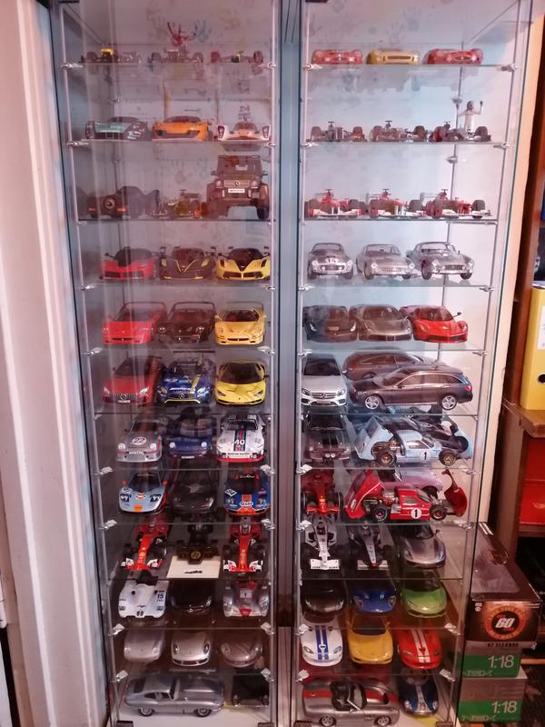

Detolf lentyna man labai gerai tarnauja. Papildomas lentynas išpjovė 'Demedos stiklas'. Jei modeliai siauri galima sutalpinti ir keturis modelius.

Re: Modelių laikymas
Sveiki, kas per laikikliai čia panaudoti? Kur pirkote? Gerai laiko? Kiek viena lentyna kainavo? Kraštus užapvalino? Dėkingas už atsakymą būsiulaurisliux wrote:Detolf lentyna man labai gerai tarnauja. Papildomas lentynas išpjovė 'Demedos stiklas'. Jei modeliai siauri galima sutalpinti ir keturis modelius.
- Posts: 177
- Joined: 2017 Apr 08, 17:40
Kas laiko lentynas tai yra paprasti 'lyno spaudikliai' , pirkti Senukuose - 6mm diametro. Už 16 stiklų palikau gal kokius 45€, tiksliai nepamenu. Stiklai užapvalinti. Jau kaip kokie 4 su puse mėnesio stovi, tik reikia spaudiklių nepervežti.
